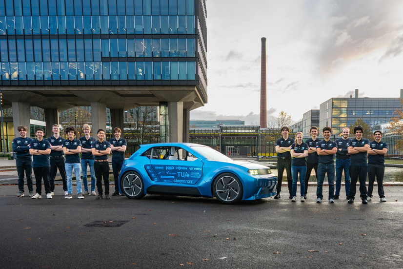

Ein Studentenprojekt zeigt: Elektroautos können reparaturfreundlich sein
Ein studentisches Team der Technischen Universität Eindhoven hat über ein Jahr hinweg ein eigenes Elektroauto konstruiert. Das Ziel dabei war, zu demonstrieren, dass auch diese reparaturfreundlich gestaltet werden können. Sowohl die Batterien als auch die Karosserieteile sollen sich ohne Aufwand austauschen lassen.

Ein gänzlich neues Auto
Das Team von TU Ecomotive wollte für sein Experiment aber kein bestehendes Fahrzeug umrüsten. Die Mitglieder aus Fachbereichen wie Elektrotechnik, Maschinenbau, Informatik, Fahrzeugtechnik, Physik und Industriedesign wollten stattdessen von Grund auf ein eigenes Fahrzeug entwickeln. „Und ich bin echt stolz darauf“, sagt Petr Dobias, der das Projekt leitete und für das Gesamtkonzept verantwortlich war, zu 1E9. Inspiration kam aber durchaus von existierenden Fahrzeugen. „Wir hatten eine ganze Pinnwand mit alten und neuen Autos“, fährt Dobias fort. „Das half uns beispielsweise, einen Formfaktor zu finden, der die Bedürfnisse unseres hypothetischen Fahrers widerspiegelt.“
Nach mehreren Debattenrunden und Brainstormings entschied sich das Team, ein City Car zu konzipieren: einen günstigen, kompakten Elektroflitzer für die Stadt und kürzere Strecken. Schon deshalb, weil jemand, der sich einen Kleinwagen kauft, eher bereit sei, selbst Hand anzulegen als jemand, der sich eine elektrische Limousine leisten kann, wie das Team glaubt. Parallel dazu sammelte die Gruppe, die sich über mehrere Monate hinweg vergrößerte, mögliche Ansatzpunkte für eine hohe Reparier- und Modularisierbarkeit. „Wir schauten dabei auf unsere persönlichen Erfahrungen“, sagt Gurel. „Aber wir setzten auch auf die Meinung von Fachleuten aus der Branche und einige Umfragen, die wir durchgeführt haben.“

Die Umsetzung des erarbeiteten Konzepts stellte TU Ecomotive durchaus vor eine Herausforderung. Denn die Türen und Kotflügel des Fahrzeugs sollten leicht abnehmbar und austauschbar sein, sich aber nicht bei der Fahrt durch ein Schlagloch lösen. Hierfür entwickelten die Mitglieder des Studententeams einen eleganten Mechanismus. Die Bauelemente werden in fest definierten Positionen eingeklickt und zusätzlich mit Federschrauben fixiert. So kann beispielsweise ein Seitenschweller in weniger als drei Minuten abgenommen werden, wodurch sonst schwer zugängliche Teile des Elektromotorantriebs leicht erreicht werden können. Die LED-Frontleuchten sitzen in Fassungen und lassen sich nach dem Lösen einiger Schrauben auf der Rückseite einfach herausnehmen. Bei den Türen genügt es, mit einem Schlüssel aus der Bordwerkzeugtasche im Motorraum zu arbeiten.

Reif für die Serienproduktion?
Das Ergebnis der fast ein Jahr dauernden Entwicklung ist ein optisch äußerst futuristischer Kleinwagen. Denn auch beim Design hat das Team viel Zeit und Mühe investiert. Das modulare Konzept sollte schließlich futuristisch und cool sein und dadurch Blicke auf sich ziehen. Wie Petr Dobias berichtet, haben er und seine Kollegen „Hunderte von Skizzen“ angefertigt und immer wieder Designelemente aufgebracht und verworfen. Für das finale Gesamtdesign haben sie sich vor allem von retrofuturistischen Studien und Serienwagen aus den 1970er- und 1980er-Jahren sowie von Klassikern wie dem Renault 5 inspirieren lassen.
Ob aus dem Projekt mehr als nur ein einmaliges Experiment werden könnte, da sind sich die Mitglieder von TU Ecomotive nicht sicher. Zwar wäre der Wagen „optisch nah an einem Serienfahrzeug“, doch um das Konzept weiterzuentwickeln, wären laut Petr Dobias große Investitionen und industrielle Partnerschaften nötig. „Derzeit schauen wir, ob ein solcher Weg gangbar ist“, sagt er. „Wir sind jedenfalls sehr offen für Gespräche, sollte irgendjemand Interesse an der Weiterentwicklung des Konzepts haben.“
Ziemlich sicher sind sich die Macher von Aria jedenfalls, dass ihr Wagen Eindruck hinterlassen wird. Das Interesse an der Idee ist groß und vielleicht kann sie auch die Verantwortlichen der EU-Regularien für Reparaturgesetze inspirieren. Es spräche nämlich wenig dagegen, auch für große Geräte wie Automobile ein Reparaturrecht durchzusetzen, wie die Mitglieder des Teams sagen.
